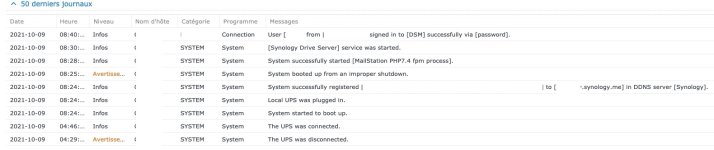

Bon , du coup j'ai réinstallé une nouvelle batterie a l'onduleur , et avant j'avais changé aussi le cable reliant l'onduleur au NAS ... et bien 2 semaine après rebelotte il s'est déconnecter encore plusieur fois , j'ai regarder le journal et sa marque "The UPS was disconnected."
donc quoi faire ? dégouté ...
