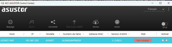

Par contre si j'éteins le NAS comme je l'ai fait hier soir, au rallumage, le Control Center signale :
Je ne comprends pas car la configuration était bien allée jusqu'à son terme.
C'est vraiment comme si tout était en mémoire mais rien n'était sauvegardé.
Galère.... :(

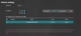

hello,
quand tu a ceci c'est que le NAS n'a pas fini sa configuration, exactement comme au démarrage lorsque tu l'initialise ...
et pour quel raison tu l'a formater en Btfrs plutôt qu'en Ext4 "classique" ?
