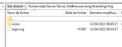

J'ai créé avec winscp le répertoire /home/filebrowser/branding/img/icons

Dans la doc que tu cite on voit ceci :
Dans ton dossier /home/filebrowser/ , actuellement tu as un répertoire config, tu va rajouter aussi branding, avec en sous-dossier img et dedans icons donc cela donne : /home/filebrowser/branding/img/icons
/home/filebrowser/branding/img contiendra le logo ( format svg ) > logo.svg
/home/filebrowser/branding/img/icons contiendra les favicons ( https://realfavicongenerator.net/ )
Il faut donc ensuite que tu rajoute le volume dans ton conteneur :
Container : /branding
Host : /home/filebrowser/branding
