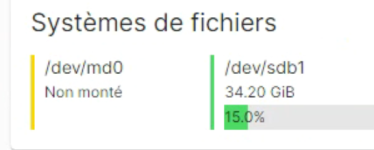

OMV6 pb de montage sur un RAID5
df -h
Sys. de fichiers Taille Utilisé Dispo Uti% Monté sur
udev 1,5G 0 1,5G 0% /dev
tmpfs 299M 2,3M 297M 1% /run
/dev/sdb1 35G 4,6G 28G 15% /
tmpfs 1,5G 84K 1,5G 1% /dev/shm
tmpfs 5,0M 0 5,0M 0% /run/lock
tmpfs 1,5G 1,3M 1,5G 1% /tmp
Un montage direct ne fonctionne pas ?
mount -t ext4 /dev/md0 /srv/dev-disk-by-uuid-859fd2c7-9889-4eb1-be78-7cc7cc8b7387
visiblement il n'arrive pas à lire le superblock (c'est le disque de parité de la grappe ??)
root@gs1900:~# mount -t ext4 /dev/md0 /srv/dev-disk-by-uuid-859fd2c7-9889-4eb1-be78-7cc7cc8b7387
mount: /srv/dev-disk-by-uuid-859fd2c7-9889-4eb1-be78-7cc7cc8b7387: can't read superblock on /dev/md0.

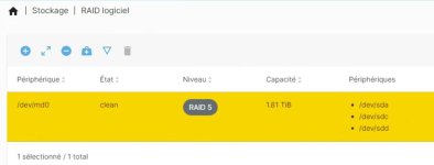

Dans l'interface d'OMV au niveau du raid j'ai les détails suivants :
Version : 1.2
Raid Level : raid5
Array Size : 1947990016 (1857.75 GiB 1994.74 GB)
Used Dev Size : 973995008 (928.87 GiB 997.37 GB)
Raid Devices : 3
Total Devices : 3
Persistence : Superblock is persistent
Intent Bitmap : Internal
Update Time : Sun Jan 8 14:26:46 2023
State : clean
Active Devices : 3
Working Devices : 3
Failed Devices : 0
Spare Devices : 0
Layout : left-symmetric
Chunk Size : 512K
Consistency Policy : bitmap
Name : gs1900:0 (local to host gs1900)
UUID : 29dd21e9:59cf16e5:2c4b3654:c833dfb7
Events : 1110
Number Major Minor RaidDevice State
0 8 0 0 active sync /dev/sda
1 8 32 1 active sync /dev/sdc
2 8 48 2 active sync /dev/sdd

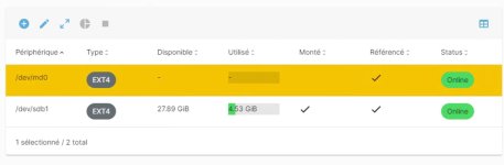

Oui, tout semble indiquer que tout est ok, mais il doit y avoir une subtilité qui fait que le montage du systeme de fichier coince
Pourrai tu nous donner le contenu de fstab :
cat /etc/fstab
