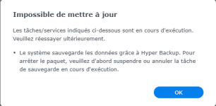

Comme beaucoup aujourd'hui, j'ai reçu une proposition de mise à jour du DSM.
Après téléchargement, j'ai essayé de l'installer, mais il me donne le message ci-joint.
J'ai vérifié l'Hyper Backup, mais aucune tâche n'est en cour et je ne vois pas comment arrêter le paquet.
N.B. Depuis quelques semaines, Hyper Backup échoue à la vérification de l'intégrité mais pas à la sauvegarde.
Merci de vos réponses.

essayez de l'arrêter dans le centre de paquet, faite votre mise à jour puis après la mise à jour, redémarrer le paquet hyper backup si il n'est pas redemaré
Pour l'erreur de vérification de sauvegarde, vérifiez le journal, deuxième case après le +

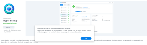

Je ne vois aucune possibilité d'arrêter l'Hyper Backup dans le centre des paquets.

voici ou l’arrêter
le triangle à droite de ouvrir, il faut cliquer dessus
Alors que ne constate aucune activité de sauvegarde dans Hyper Backup.
faite un ticket chez synology afin qu'ils prennent le nas à distance et résous le problème

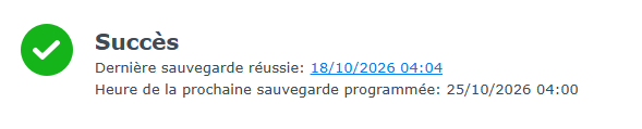

Je crois que la version à installer, n'était pas encore prête
    6.2 KB · Affichages: 2
Vous avez dû télécharger et essayé d'installer la mise à jour, d'ou la première erreur, donc il a repoussé la mise à jour ultérieurement. Je pense que ça risque de durer longtemps de cette façon. De plus, le fait que hyper backup est en pause mais indique qu'il fonctionne lors des mises à jours indique une erreur.
Pour être sûr, faite une sauvegarde suivie d'une vérification de sauvegarde, puis réessayez la mise à jour à la fin. Si ça ne fonctionne toujours pas, demandez un ticket auprès de synology, c'est gratuit
Enfin! C'est fait, il semble que le NAS était bloqué dans une configuration coincée à cause d'un Back Up, même l'arrêt de la machine par le chemin normal ne fonctionnait pas, il disait que l'arrêt était impossible à cause d'une sauvegarde en cours.
J'ai du l'arrêter comme on ne doit pas le faire, brutalement avec le bouton power.
Depuis, la mise à jour s'est faite et la bécane semble tourner correctement.
Merci Blitz
Résolu.
