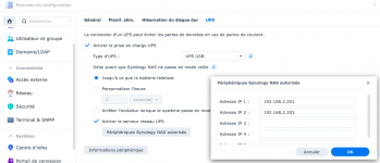

J'ai un onduleur Eaton 3S 850 qui est actuellement relié en USB au Synology DS920+. Ce dernier est configuré pour s'éteindre en fonction de l'état de la batterie de l'onduleur, et sert de serveur UPS pour mon autre Synology un 214Play :

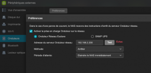

J'ai depuis peu un Asustor AS6704T, et j'essaye de le faire bénéficier de cet onduleur au travers du serveur UPS du DS920+ mais ça ne fonctionne pas :
Une idée de s'il est vraiment possible de faire fonctionner l'onduleur sur les 3 NAS ?? Ou bien c'est mort ?

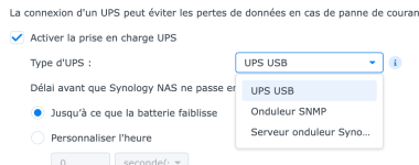

Bonjour @MilesTEG1,
J'ai un UPS Eaton Ellipse ECO 650 USB raccordé sur mon DS218+.
Le Syno est serveur réseau UPS pour mon NAS Netgear et un PC avec le client winNut. Tout fonctionne bien.
Comme toi, j'ai DSM 7.1.1-42962 Update 2. Pourtant, je n'ai pas le même affichage :
La cause de ton problème est peut-être à chercher de ce côté ...

Oui c'est le Synology qui fait office de serveur UPS.
L'asustor en sera donc client. Mais peut importe ce que j'ai tenté, ça ne fonctionne pas.

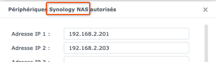

Salut @MilesTEG1
Rien que le fait de voir cela :
Pas sur que tu puisse utiliser le serveur du Synology pour un périphérique autre qu'un autre Synology. A voir si l'inverse ( avec l'Asustor est vrai également )
C'est je pense la limitation qui m'empêche de faire ce que je veux...
Bonjour @MilesTEG1,

J'ai rempli ces paramètres comme toi, en adaptant les adresses IP bien-sûr :)
Mais ça ne fonctionne pas.
J'ai tenté de débrancher l'onduleur du secteur : le Syno s'est de suite mis en alerte, avec envoi de notification.
Mais rien coté Asustor.

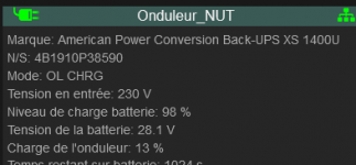

Mon onduleur est raccordé via USB à mon DS920+ :
Je récupère les informations en provenance du serveur NUT (Network UPS Tools) de mon UPS via le réseau LAN sur mon Rasp PI4 Jeedom (domotique).
Sur mon DS920+ rien de plus configuré.

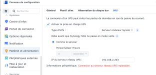

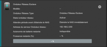

sur le syno, il faut rien mettre en serveur , il faut configurer le syno en esclave.
je pense que l'asustor s'active comme un serveur NUT , vu que j'ai pu configurer un client nut sur mon smartphone
Je ne vois pas comment faire celà.
Sur le SYno je n'ai que ça :
Dans le champ d'adresse IP, je ne peux mettre qu'une adresse IP, pas de port, pas de @.
J'ai tenté aussi de passer sur le SNMP, mais ça ne fonctionne pas davantage.
