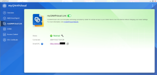

Dans QTS, dans l'app myqnapcloud, créer un nom de domaine myqnapcloud.com de ton choix ( sous réserve qu'il soit dispo ;) ). Exemple : lodgiko.myqnapcloud.com

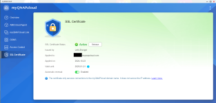

Profite que tu est dans l'appli myqnapcloud pour créer un certificat SSL via Lets Encrypt ( c'est gratuit via Lets encrypt )

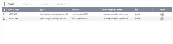

A partir de la tu va dans la configuration du reverse proxy,

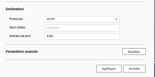

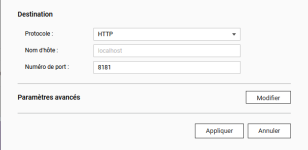

tu tu rajoute une regle qui recupère le trafic sur le port 80 :
Que tu rebalance sur le port HTTP que tu aura choisi pour le serveur web
idem pour l'HTTPS :
( Que tu rebalance également sur le port HTTP que tu aura choisi pour le serveur web )
A partir de la, quand tu tape depuis l'extérieur ton nom de domaine, tu doit tomber sur la page du serveur Web QNAP.

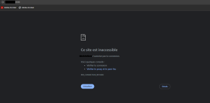

Bon j'ai du faire une fausse manipulation HELP je n'arrive plus a acceder a la page principale de mon QNAP
Tu a changé le port par défaut ? si oui il te faut indiqué le nouveau port dans l'adresse en haut
Sinon essaye de te connecter par le port https , via https://ip_local_nas
Si vraiment tu n'arrive pas a reprendre la main fait un reset 3sec du NAS via le petit bouton a l'arriere et utilise Qfinder pro pour localiser le NAS

Bon voici ou j'en suis
j'ai créé myQNAPcloud link
Ensuite jai le SSL Certificate

Dans la partie dans de myqnapcloud tu as bien créer ton domaine ?
Oui, mais quand j’arrive a la derniere etape du proxy reverse dans la consigne HTTPS Web il ne me laisse pas changer la partie ou je dois remplacer le 443 j’ai essayer avec 4 chiffre different et jai toujours un message d’erreur me disant que le port est actuellement utilisé pour autre chose
J’ai essayer
1018
10000
32500
Mais rien ne semble fonctionner
