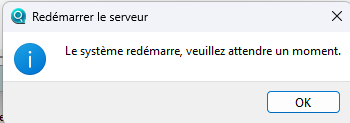

Je suis obligé de redémarrer le serveur

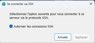

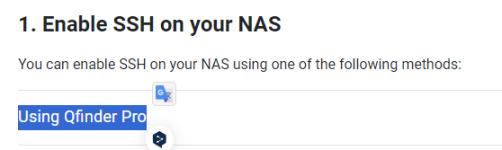

Donc pour activer SSH
Le SSH est bien activé

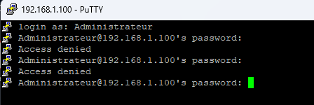

Sauf que :
Alors oui je suis certaine de mon MDP
J'ai désactivé admin au fait... Juste Administrateur (C'est usuel de changer le nom de l'administrateur sous Windows server)
