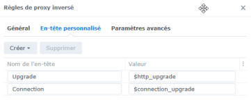

Voici la config effectuée:
Voici le résultat
Merci à toi
Je viens de voir ta console du Proxy inversé :
Le destination n'est pas en https mais en http : localhost : 8096
Pour le web socket, tu laisses les valeurs par défaut.

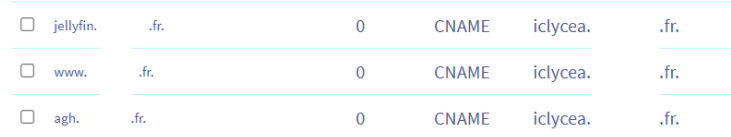

Du coup, j'ai tenté 😇 et la formule avec l'enregistrement CNAME pointant vers ddns.ndd.fr est fonctionnelle.
Ca donne donc ça :
C'est tout de même beaucoup plus propre, et les liens ne seront pas cassés en cas de changement d'opérateur.
