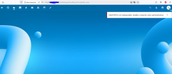

Voila le message d'erreur qui me donne "ONLYOFFICE est indisponible. Veuillez contacter votre administrateur"
