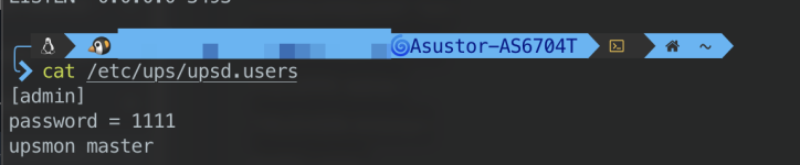

j'ai actuellement un Onduleur Eaton qui est branché a un serveur NAS ASUSTOR qui est en UPS Master.
Acutellement ce NAS Master éteint un second Nas Asustor en Slave.
je voudrais éteindre un serveur Proxmox via ce Nas Master est-ce possible et comment puis-je procéder ?
merci de votre retour d'expérience

pour ce fichier, il faut connaitre les ID du serveur UPS de l'Asustor :
C'est la ligne suivante qui importe beaucoup :
MONITOR ups@192.168.2.201 1 monuser secret secondary
monuser et secret sont les ID et PWD à trouver dans le fichier de configuration de l'UPS de l'Asustor.

@actarus
Pour info, sur un Asustor, les infos de connexion sont ici :
Donc dans ton fichier upsmon.conf sur ton proxmox, il te faudra mettre le password et admin en tant qu'identifiant de connexion.
