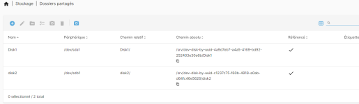

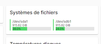

OK J'avance un peu
J'ai recréé les 2 dossiers partagés pour mes 2 disques et je les ai rajouté dans SMB
Du coup, dans l'explorateur windows je vois bien mes 2 partages mais je ne vois toujours pas mes données

Sait tu utiliser ssh
Pourrai tu donner le résultat de la commande ls exécuter sur chaque stockage afin de voir se qu'il contient ?
Oui je sais utiliser SSH
J'ai trouvé la solution en refaisant les partages et en mettant les anciens noms de dossier que j'ai retrouvé par hasard
