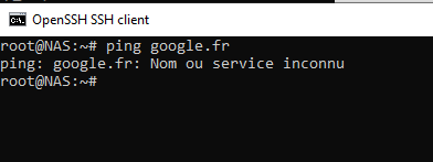

Peux tu essayer de pinger google.fr par exemple? Car je vois du 53 dans ta log d'erreur, et 53 c'est le port DNS. Peut être un souci de résolution DNS?
Essaye plutôt en pingant en toute lettre afin de jouer une résolution de nom de domaine:
ping google.fr
Je suis sceptique sur le fait que ce soit un problème de dns, sinon tu aurais également des erreurs lors d'un simple apt update par exemple. J'essaierai de jeter un oeil à ma stack Heimdall pour t'aiguiller, mais ça ne sera pas avant ce soir
Ah!
Dans ce cas, il faut que tu ailles dans ta config réseau d'Openmediavault, et indiquer un DNS.
J'ai tendance à utilisé cloudflare (1.1.1.1 ou 1.0.0.1) mais tu peux aussi utiliser google (8.8.8.8).
Tes apt update et apt upgrade passent-ils correctement?
Celà peut aussi être un souci de firewall.
Alors c'est dans Réseau -> Interface -> Modifier (après avoir sélectionner ton interface réseau) -> Serveur DNS
