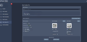

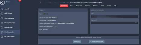

Toi qui es, apparemment, un des deux seuls sur le forum à avoir un abonnement FreeBox Pro, pourrais-tu regarder si ce serait prévu dans la configuration ou dans l'espace abonné FreeBox Pro ?
Je n'ai pas vu dans les copies d'écran que tu avais jointes en début de fil et je n'ai pas d'abonnement FreeBox Pro pour vérifier moi-même.
Sur l'espace abonné Free grand public, c'est dans "Ma FreeBox -> Personnaliser mon Reverse DNS"; est-ce qu'il y aurait un équivalent dans l'espace abonné FreeBox Pro ?
Je n'ai rien vu de cela
Info
Wi-Fi
Mise en veille
Répéteurs
IP Réseau :
Switch
Sécurité :
VPN :
Merci.
Ce pourrait être dans l'expace abonné comme pour mes abonnements Free grand public
Ou alors ils veulent à tout prix forcer leurs clients à passer par leurs relais pour les mails sortants
Il n'y a rien à ce niveau dans l'espace abonné. J'ai ouvert un deuxième ticket pour le reverse DNS, mais je n'attends pas une réponse de leur part avant l'année 2067 si ça continue !
