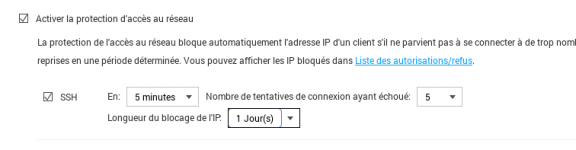

En revanche si tu veux accéder d'internet à ton NAS (quand tu es en vadrouille et que tu veux t'y connecter) ou pour utiliser le port SSH ou HTTPS (si tu héberges un site par ex) il faut permettre toutes les connexions, mais aller aussi dans "Protection d'accès au réseau". Dans cette rubrique tu peux déterminer de quelle façon tu vas mettre les malotrus qui essaient de se connecter en prison avant qu'ils n'arrivent à se connecter.
Par ex ci-dessous je bloque le gars qui essaie de se logguer 5 fois en moins de 5 min sans succès, et son IP est mise en prison pendant 1 jour (cette IP ne pourra plus accéder à ton réseau).
Attention, il se peut que dans ce cas, tu te fasses bannir de ton NAS si tu te plantes 5 fois au login SSH, donc juste faire attention. C'est là que les listes blanches sont cool.
