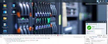

Si tu as firefox appuie sur F12 et sur la fenêtre qui s'affiche tout à gauche clique sur le carré avec la souris et passe la souris dans la zone de la bulle pour voir si il y a quand même la zone et qu'il manquerais uniquement l'icone.
Pas forcément la dernière lors mise à jour. Parce que les mise à jour secondaires sont à faire après.
Bizarre, là pour moi a par faire un reset court je vois pas. Fais un backup de ta config et appli et reset ou attend encore un peu si Esteban trouver un truc ce soir.

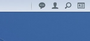

J'avais ouvert un ticket chez Syno dont je n'avais plus de nouvelle..... je viens d'en avoir et....tadadaaaaaaa !
A priori les bloqueurs de pub sous Firefox fichent le "dawa". J'ai ouvert le DSM sous Chrome (sans bloqueur) et je
viens de récupérer ma bulle ! :-o
Reste à attendre une mise a jour Paquets/DSM pour voir si je récupère la notification rouge sur les icônes....
Merci à tous pour les aides. 8-)
@titis14 -> Jme suis permis de modifier ta capture...
