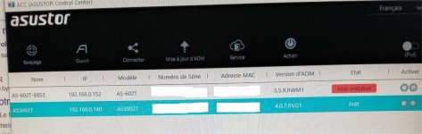

j'avais un doute sur l'état des leds en façade ... donc je suis allez au bureau sortir mon AS602T du carton et redémarrage ...
et voila le bestiau en place et connecté au réseau (j'ai un emprunté l'alim et la prise réseau du AS6102T à coté)
- sans HDD car j'ai plus rien sous la mains
- il s'initialise et au bout de 1mn max, il y a d'allumer en fixe la led bleu M/A en haut, puis la led verte "système OK" et la petite led bleu en bas (réseau 1 connecté)
et dans ACC, il est bien reconnu comme "non initialisé"

oui les disques ne sont pas détéctés même après une réinitialisation
Le SAV Asustor m' envoyé une procedure pour debloquer la situation mais ca ne fonctionne pas .
