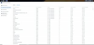

Mon DS218+ a le même comportement. J'ai vérifié les processus en cours pendant les accès disques et j'ai constaté que synomibresourcemonitor (un des processus d'Active Insight) écrivait sur les disques avec un débit de 3 à 6 Mo/s.
Ceci se produit chaque matin. La durée est variable, de 2 minutes à plusieurs dizaines de minutes.
Je n'ai pas trouvé d'info sur synomibresourcemonitor ...

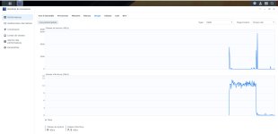

Bonsoir, pareil sur mon DS723+ depuis que j'ai activé active insight...
J'ai testé la désinstall le calme complet....réinstall pareil c'est bien active insight le coupable
En plus en écriture... quelle idée justifie autant d'écriture
Du coup carton rouge --> banc de touche --> désinstallation d'active insight...
Tout est redevenu calme.
dommage.
Je viens aussi de désinstaller le bidule. Les disques se reposent !
