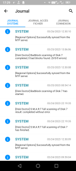

Par contre , le disque affiché "média error" , j'ai fait un test SMART court, long plus test secteur défectueux et il trouve rien du tout . C'est pas le première fois que ça me fait ça quand ya des erreurs sur des disques (ça m'a fait la même chose avec le dernier d'un autre Slot)
    212.7 KB · Affichages: 5
    213.9 KB · Affichages: 5
