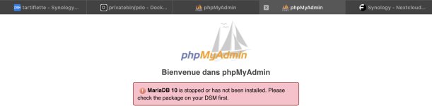

J’ai installé phpmyadmin (synology) et pas adminer, adminer me pose problème. Du coup j’ai ça comme erreur sur phpmyadmin.

Dans le centre de paquets quel est l'état de mariadb ?
