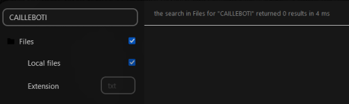

Malheuresement dans Nextcloud, quand je recherche un mot, il n'exploite pas ce qui est dans les PDFs. Pourtant c'est bien indexé.
Exemple, j'ai une facture ou le mot "CAILLEBOTI" apparait.
Si je fait une recherche Nextcloud il m'indique qu'il n'y a rien :

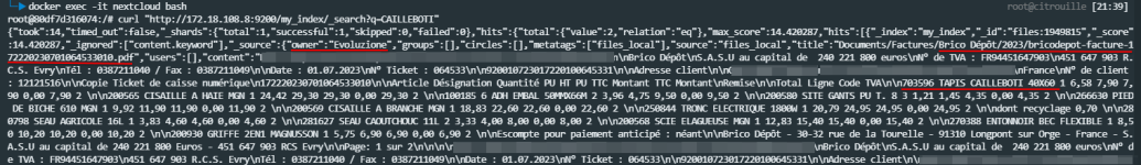

Par contre, si a l'intérieur du conteneur Nextcloud je lance la commande suivante ( curl "http://172.18.108.8:9200/my_index/_search?q=CAILLEBOTI" ), pour recherche dans ElasticSearch, alors il me sort des résultats, et je vois clairement ma facture " :
Alors, j'en suis là. Cela semble donc bien indexé, la lisaison est ok avec Nextcloud, puisque l'indexation fonctionne. Mais la recherche dans Nextcloud ne fonctionne pas.
