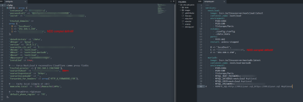

Problématique rencontrée sur une tentative de self-hosting Nextcloud,
J'ai tout configuré, l'ensemble est OK, le tunnel Cloudflare fonctionne également, j'y accède sur l'URL souhaitée cloud.monnomdedomaine.fr cependant impossible d'autoriser l'accès (trusted domain) même en ayant suivi le tutoriel officiel Nextcloud https://docs.nextcloud.com/server/32/go.php?to=admin-trusted-domains
Quelqu'un a t-il une idée ? Merci d'avance 🙏

Essaies :
0 => 'localhost',
1 => 'cloud.ndd.fr',
2 => '192.168.1.7', #juste l'ip locale de ton serveur
à mettre sur ton compose et redéployer -
NB : je n'y connais rien à Cloudflare - mais sur une install classique avec NDD + Proxy Inversé c'est à ça que cela ressemble.

J'ai cette config présente dans mon config.php dans volume1/docker/nextcloud/config
