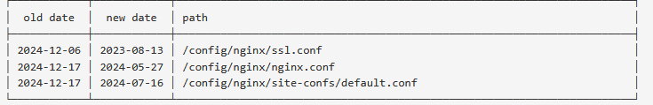

Salut
Un truc chelou dans les logs de SWAG :
La old date est plus récent que la "new date".
Sauf si tu as personnalisé les fichiers, mais sinon supprime les 3 fichiers en question, et redémarre ton conteneur.

Salut

Concernant les logs de swag, oui je ne savais plus s'il fallait prendre le sample et le renommer ou simplement supprimer le fichier d'où ces dates incohérentes. C'est bon maintenant, ce message n'est plus dans les logs.
