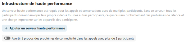

  • Aucun serveur haute performance configuré - Utiliser Nextcloud Talk sans serveur haute performance n'est possible que pour les appels limités à quelques personnes (maximum 2-3 participants). Merci de configurer un serveur haute performance pour permettre des appels entre de multiples participants sans ralentissements. Pour plus d’information, voir la documentation ↗.
Tu as installé ce service ??? Sinon la réponse est indiquée aussi :

Oui, j'ai installé talk et donc comment on installe un serveur haute performance ?

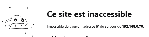

Je pensais que c'était OK mais non :
Nextcloud fonctionne bien en local sur une adresse du type 192.168.0.70:12345
J’ai un nom de domaine sur lequel j’ai fait une redirection CNAME comme pour les autres services que j’ai sur mon NAS…
À la maison, si je tape nextcloud.nomdomaine.fr, on va dire que ça fonctionne puisque j’atterris sur Nextcloud, mais sur mon adresse locale.
Hors de chez moi, je n’ai pas d’accès et j’ai mon adresse locale qui s’affiche…
Vous allez me dire, c’est mon reverse proxy qui est mal paramétré.
J’avoue que c’est possible, mais je n’arrive pas à le trouver.
Je me demandais s’il n’y avait pas un paramétrage à faire au niveau de Nextcloud pour le rendre accessible comme une simple page web…

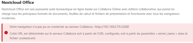

Maintenant que je suis en HTTPS, si j'essaie d'ouvrir un fichier office, j'ai Nextcloud Office qui voudrait s'ouvrir, sauf qu'il appelle une URL en HTTP et il n'est pas content. :)
Est-ce que quelqu'un a une petite idée de ce que je pourrais modifier pour obtenir un fonctionnement parfait ?
Config.php

Normalement, Nextcloud office est en version online, ce qui veut dire qu'elle est hébergé quelque part chez Nextcloud.
J'ai tenté d'installer cette version de Collabora Code, et lorsque j'ai vu le commentaire :
1. La version actuelle ne peut pas être utilisée dans Nextcloud ou ownCloud ouvert avec un nom de domaine.
Je l'ai désinstallé sans aller chercher plus loin…
Je pense que mon problème est une incohérence entre Nextcloud qui est en HTTPS et l'appel de Collabora en ligne qui se fait sur l'adresse IP locale en HTTP (192.167.0.70:).
Précédemment, de chez moi (sans HTTPS) Nextcloud office fonctionnait parfaitement puisque c'était cohérent, Nextcloud était en HTTP et l'appel de Collabora était également en HTTP...
bonjour @marcus54
Netcloud office et Collabora sont la même chose
regardez ici https://www.collaboraonline.com/fr/partners/nextcloud/
"Nextcloud Office is a powerful online office suite with collaborative editing. It supports all major document, spreadsheet and presentation file formats and works in all modern browsers. Nextcloud Office is built together with Collabora Productivity."
Collabora Online (version proposée dans App Central) ne fonctionne, contrairement à OnlyOffice que sur le réseau local.
cordialement
Désolé, je ne suis pas certain d'avoir bien compris la phrase :
Collabora online auto hébergé proposé dans l'app central ne fonctionne que sur réseau local...
ONLYOFFICE auto hébergé fonctionnerait en local et à l'extérieur...
Mais la version de collabora online hébergé chez Nextcloud devrait fonctionner également à l'extérieur non ?
