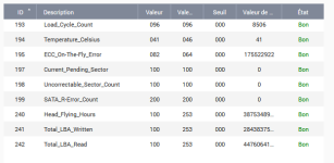

Pourrai tu nous donner le rapport smart détaillé de ton disque ?
Sinon, je pense que ton disque sature en I/O
Merci pour ta réponse rapide.
Je ne sais pas ou trouver le rapport mais j'ai trouvé ce qui pourrais peut être répondre à ta demande :
Ha, j'avais oublié que les rapports Seagate sont inexploitable directement :( bon cela te permet d'avoir une copie du rapport, a comparer dans quelques temps voir les valeurs qui aurai pu changer !
Par exemple si ID 1, 5, 7 , 183, 187, 195, 197, 198 évolue, c'est pas bon signe !
Mais le fait qu'il soit indiqué "Bon" a coté c'est déjà pas mal :)

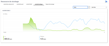

ha oui c'est du torrent, je pense que ton disque a du mal a suivre niveau I/O c'est le problème des NAS 1 baies.
Je sais pas par contre s'il est possible de voir l'utilisation en I/O depuis l'interface de QTS.

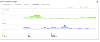

En fouillant un peu, j'ai trouvé ça :
J'ai actuellement un gros fichier de 200go qui se télécharge.
Y a t'il une possibilité de booster par l'achat d'un second disque pour moins / ne plus du tout subir ce genre de ralentissement ou je suis destiné à subir ça ?
