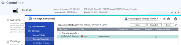

Après le redémarrage du NAS, j'accède à QTS mais avec des messages d'erreur.

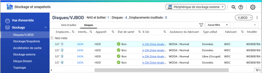

Le montage du RAID-5 ne fonctionne plus, comme s'il n'y avait plus d'espace de stockage.
Pourtant dans la liste des disques, l'état est bon, il y a juste le disque 3 affiché "Occupé".
Je suis perdu, que dois-je faire. Avez-vous une idée, une solution ?

J'ai réussi à tout récupérer en utilisant l'option Récupérer le groupe RAID.

Cela arrive quand par exemple un disque ( ou plusieurs ) ne répond pas assez vite (timeout), le RAID ce place alors en défaut afin d'éviter la corruption.
Regarde les smarts détaillés de tes disques voir si un ne présente pas des signes de faiblesse.
