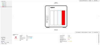

Le disque 4 apparaît désormais en Erreur (erreur d'accès E/S)...
Je suppose que le RAID n'a pas pu se reconstruire car il a détecté un badblock sur le disque #4 et l'état du NAS s'est donc totalement bloqué car le RAID5 a besoin d'au moins 3 disques OK dans cette configuration ?
-> J'ai joint les logs de ces évènements en pièce jointe *.txt à ce post.
Le disque #1 apparaît en "Rechange" car a été swapé; et la disque #4 apparaît en erreur ainsi que le volume RAID complet qui s'est bloqué (Erreur "Non actif")...

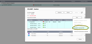

3) Que fait exactement le bouton "Récupérer le groupe RAID" qui apparaît actuellement ici :
(on y voit ici les trois disque #2, #3 et #1)

Je penses qu'a un moment donnée tu as débrancher 2 Disque-dur ce qui est cassé le RAID. (HDD 1 et 4)
Pour ma part, sa à du sens de lancer l'outil Récupérer le groupe RAID
Je ne suis pas EXPERT RAID, mais je suis pour.

De mon coté, j'ai donc tenté. Voilà le message d'erreur que j'ai eu :
Je vais tenter de réinserer le disque 2 qui n'était plus reconnu avant son remplacement...
