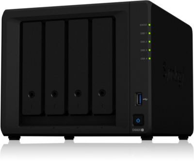

le DS920 ( J4125 ) est plus cher de 250€ que mon coup de coeur chez le asustor Nimbustor 4 (AS5304T) ( J4105 )
VS
cette différence de prix est-elle justifié ? nécessaire pour mon utilisation ?
les 2 seraient sortis au même moment, donc le support devrait durer autant sur l'un que sur l'autre non ?

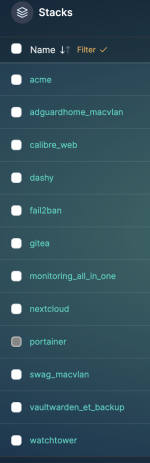

Maintenant j'ai "que" ça qui tourne en docker dessus :

J'ai pris le 920+ en remplacement d'un vieux 214play, et j'ai commencé à y mettre plein de truc avec Docker, ce qui était un des critères de sélection du NAS. Cet achat a été murement réfléchi, et j'ai mis de côté pendant plusieurs mois pour pouvoir l'acheter et lui mettre des disques dedans :)
Il rempli à merveille son rôle : serveur de données (synchro Drive, Nextcloud), de lieu de backup pour les données des ordinateurs, de lieu de backup de ces backups 😅 , pour faire des backups dans le cloud,reverse proxy avec SWAG, et diverses autres choses. + Synology Photos, Surveillance Station, Cloud Sync
Au début j'avais mis le serveur Plex dessus. Ça fonctionnait très bien.
