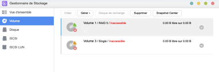

Tout semble aller bien, puis un des disques clignote en rouge. j'en déduit qu'il faille le changer, ce que j'ai fait et la reconstruction a commencé. Au lendemain le disque 2 affiche la même chose. j'ai procédé au changement mais dès cet instant le NAS devient inaccessible (RAID5). Le SMART du disque 2 indiquait MAUVAIS.

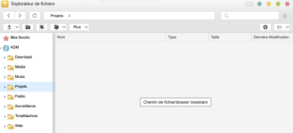

pendant ces changement, j'arrivais à voir les fichiers dans l'explorateur. j'ai relancé le NAS en vain. PIRE : l'explorateur m'indique que le chemin du dossier n'existe ou que le dossier n'existe pas (alors qu'une heure avant ce dossier était visible avec son contenu). une heure avant je voyais également le volume de stockage, maintenant plus rien (0.00 B libre sur 0.00 B).

actuellement j'ai le même souci que toi... "défaillance système" et donc plus de VOLUME accessible... les HD ont l'air d'être en place mais le volume est à 0B.
le gestionnaire de stockage met sur les 4 HD : état "inactif" !!

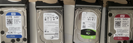

Je ne sais pas quoi répondre étant vraiment démuni. Mais, j'ai pensé plus utile de vous envoyer une photo
En rouge, il y a trois disques identiques
Les trois autres ne sont pas identiques, mais ils ont toujours fonctionné sur l'ancien NAS...
Donc pour résumer on a :
Des disques de marque différentes ( ce n'est pas très grave)
Des disques de gamme différentes ( c'est pas conseillé surtout en raid car les disques desktop ne sont pas fait pour, surtout lorsque l'on reconstruit un raid)
Des disques de technologie différentes ( pas recommandé)
Des disques de vitesse différentes ( pas optimal)
Niveau diversité la il y a des mélange a éviter.
A tout hasard le premier disques à être tombé en panne est le segate barracuda ( le disque " vert") puis lors de la reconstruction du raid le wd blue est tombé en panne?
