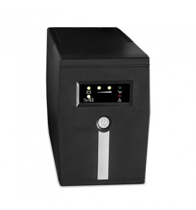

"Onduleur Parafoudre Eaton 3S 700 FR" (l'ancien que j'ai débranché)​
On trouve des onduleurs correct a moins de 65€, techno line interactive avec batterie remplaçable
Dommage de ce priver ou de prendre le bas de gamme Eaton
je ne vois pas les prises FR ?
il m'en faut au moins 2 ou 3 (Box et NAS...)
  • Batterie remplaçable (en plomb-acide étanche)
les batteries acide, il faut éviter de descendre en dessous de 50% de sa charge et à zero, lors de la recharge, elle risque de lacher, donc voir si un réglage peut se faire

Alors la batterie n'est pas HS... parce que ça fait un bip un peu continu mais court puis "cloc" je crois... Enfin, ça bipe de façon irrégulière et ce toute la nuit... enfin durant la nuit mais pas toujours, mais parfois c'est chaque heure... pendant 2/3 fois... la nuit en tout.
On peut changer les batteries des eaton 3s.
Je l’ai fait sur un vieux 3s 500 (ou 450 je ne sais plus) parce qu’il faisait des bip régulièrement.
Après changement de batterie plus de bips.
Sur mon eaton plus récent, un 850, que j’ai depuis bientôt 3 ans , rien à redire la batterie tient toujours bien. Mais s’il fait elle est remplaçable.
sauf que je l'ai acheté neuf chez Amazon en décembre 2021 de mémoire. Et là, déjà des bips... Bon, ça arrive. Je vais le faire inspecter quand même pour voir si ça provient bien de la batterie.
