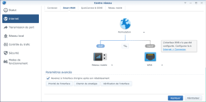

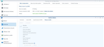

Mon SRM est à jour, l'iphone est en 15.6 et reconnu par le routeur mais aucune activité 4g. J'ai checké les APN de bouygtel mais ils sont "stock" pas de bidouille...
J'ai tout tenté et je me demande si ce n'est pas un problème côté bouygtel.
La seule différence que j'ai avec vous c'est que l'onglet SmartWan n'est pas indiqué "réseau mobile" mais "3G & 4G"
J'ai bouygtel en 4g ipV4 et ipV6 non connectés...
C'est bizarre si tu es à jour, les dernières versions de SRM 1.2.x au moins la SRM 1.2.5-8227 Update 5 c'est maintenant "Réseau mobile" à la place de "3G & 4G"
Tu est bien en SRM 1.2.5-8227 Update 5?
Sinon attendre la version final de SRM 1.3.1 qui est actuellement en "RC"
