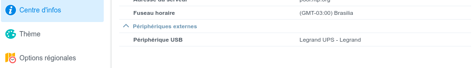

je vient de remplacer mon TS-212(Qnap) par un DS 220+ (DSM 6.2.4-25556) . Je rencontre un problème dans l'ajout d'un onduleur (Legrand keor sp).
Sous "centre d'infos" il est bien reconnu comme périphérique USB "Legrand UPS".
Mais quand je suis sous matériel et alimentation/UPS, je n'ai que "type onduleur réseau" avec comme choix "serveur onduleur Synology" ou "serveur SMNP".
Est ce qu'un utilisateur à déjà ajouté cet onduleur sur un Synology?
Est ce qu'il y à une manipulation spécifique?

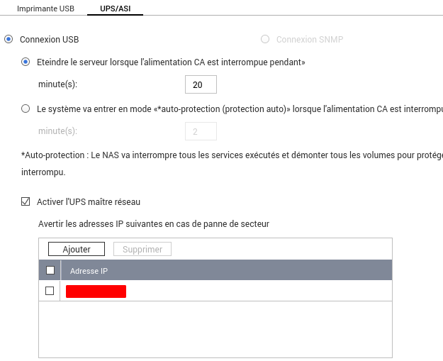

J'utilisais le réseau avec mon TS-253 pro pour informer mon TS-212 d'une coupure de courant, mais ça ne semble pas fonctionner entre Qnap et Syno.....
Réglage de mon TS-253......
