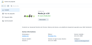

Node 12 n'est plus utilisé avec DSM 7.2 il faut le désinstaller, mais Node 18 et 16 sont utilisés par des paquets Synollogy (comme Office, Chat, Photos...).
Pour les supprimer il aller dans le centre des paquet > cliquer sur la fiche du paquet > puis sur désinstaller.
Si d'autres paquets sont dépendants, par exemple avec Node 18:
Il faut choisir non si tu souhaites annuler, et oui si tu souhaites désinstaller les différents paquets mentionnés + Node 18
