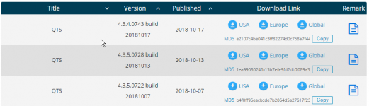

Et puis il y a eu ces deux mises à jour: 4.3.4.0695 (20180830) --> 4.3.5.0722 (20181007) --> 4.3.5.0728 (20181013)

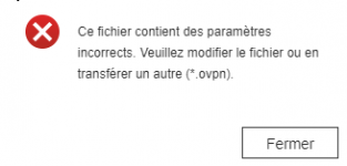

Bon pas de panique, je me dis que je vais re-créer la connexion VPN. Que nenni !!! Une fois mon profil VPN supprimé, je re-télécharge le fichier OVPN depuis mon serveur, et le NAS refuse catégoriquement de l'ajouter !
