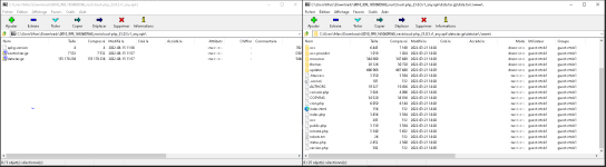

En observant la conception de l'application, je penses qu'il existe plusieurs solution mais la plus simple serait de vérifier les permissions du dossier
/share/Web/nextcloud-php
Puis de cliquer sur "Ouvrir le système de mise à jour".
Les applications App-Central propose des mise à jours mais les applications Web peuvent très bien se mettre à jour.
    41.1 KB · Affichages: 10
