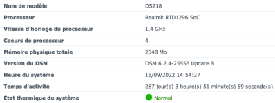

Synology Mise à jour DS218 de DSM 6.2 à 7.0.1 : conseillé ?
