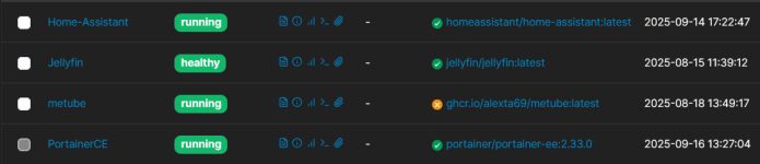

Je suis passé à la version gratuite Business Edition, ça a pris 5 Min
Effectivement, on voit les conteneurs qui sont à jour ou pas
Après comme dit @MilesTEG Ça serait bien de simplement pouvoir cliquer sur un bouton pour faire la mise à jour…

Si tu n'a pas fixé la version dans le nom de l'image, comme pour ton exemple avec metube, tu as juste a faire sur la page du conteneurs : Recreate > Re-pull image > Recreate
