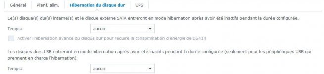

Comme tu me l'as suggérer, j'ai désactivé l'hibernation des disques.

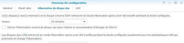

Moi je vois qu'ils entreront en hibernation au bout de 20 min... :lol:
Voila, je pense que c'est mieux :-D
