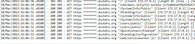

je n'arrive pas à avoir l'ip réelle transmise dans les logs de nginx, que ce soit via NPM ou Swag, installé sur 2 reseaux différents (testé l'un après l'autre plusieur fois). Est ce à cause du mode bridge ?
Pour récapituler :
- installation de NPM en mode bridge, tout fonctionne, la redirection, les certificats mais ip dans les logs 172.17.0.1
log de nginx (NPM)
- installation de swag sur un autre reseau docker avec autre plage d'adresse, tout fonctionne, redirection, certif mais ip 172.19.1.1
log de nginx (swag)
pour infos :
le reverse proxy (que ce soit par swag ou npm fonctionne correctement), je mets la stack Swag pour exemple mais je ne pense pas que cela vienne de la.
j'ai essayé également de mettre set_real_ip_from dans site_conf sans succès.

Oui c'est le 1er truc que j'ai vérifié ils y sont. Ce qui est bizarre c'est que les 2 stacks font pareils alors qu'ils n'ont pas la même config réseau ni les mêmes dossiers. J'essaierai en mode host pour voir
Peut etre une limitation de ADM alors, sur DSM c'est pareil.
Le mode bridge permet de faire du NAT, donc l'adresse IP sera pas celle physique car c'est le mode HOST qui le permet.
Ce qui est à retenir sur le mode Host, pas de NAT, donc si ta plusieurs application sur le même port, tu est obligé de définir une IP physique sur le conteneur si tu veux rester en Bridge.
J'ai ajouter l'argument manquant pour voir si sa corriges ton problème: network_mode: 'bridge'

Je testerais en macvlan. Je pensais que certains avaient déjà mis en place swag sur asustor d'où ma question. Merci @Drthrax74 pour ton offre mais comme le mentionne @EVOTk je ne laisse personne accéder à mon réseau. Je suis plutôt à l'aise avec les réseaux, je pense qu'il y a sûrement un bridage du côté d'ADM, je vais peut être passer par opnsense qui a crowdsec en plugin. Merci en tout cas.
Je vous confirme que swag avec crowdsec fonctionne parfaitement en macvlan et permet de loguer l'ip réelle. Il doit y avoir un bridage sur adm aussi je pense.
