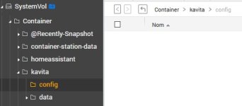

Donc actuellement j'ai cette structure pour kavita faite pas moi:
Et j'ai ca dans fichier de config:

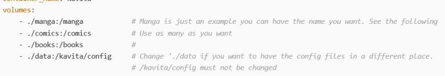

Si on regarde la docs de Kavita : https://wiki.kavitareader.com/en/install/docker-install#docker-compose
Il est bien indiqué que /manga /comics et /books sont des exemples, ont est libre de choisir ce que l'ont souhaite.
Par contre, le dossier config ne doit pas être bouger, c'est configuré par le créateur de l'image docker, et c'est fixe :
/kavita/config must not be changed
La configuration est donc dans /kavita/config

En mappant le dossier /kavita/config ça marche mieux. J'ai bien mon dossier config qui c'est bien rempli. Ça évitera de tout perdre en faisant la Maj du container. Ça reste quand même pas mal obscure tout ça, surtout un "dossier" sur 2 niveaux (kavita/config).
