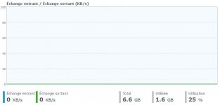

J'ai un DS418Play avec les 2Gb d'origine.
Je me pose la question de l'utilité de rajouter de la mémoire (+4Gb).
Dans le DSM, je n'ai jamais vu la mémoire dépasser les 40% d'utilisation.
C'est plutôt une ligne droite. Au contraire du CPU qui monte allègrement au 100%.
Mais j'ai lu quelque part que la vraie mesure est la mémoire swap.
Elle est à 2Gb avec 550 Mb d'utilisé.
Quel est votre avis ?
Est que cela rendrait le NAS plus fluide ?
Donc tu ne manque clairement pas de RAM ;)
Sur ta première copie d'écran on voit bien que le Swap n'est pas actif (swap in et swap out à 0)
Sur mon DS216+II avec antivirus essential actif, j'ai un tout autre tableau

Mais pourtant le swap utilisé n'est pas à zéro.
Sur ton prnt screen, in out ne sont pas à zéro parce qu'il doit être entrain de swaper.
Tandis que moi non pas au moment du print screen mais avant probablement oui vu qu'il y a 500mb dans le swap utilisé ?
Sur mon DS918+ avec 8 Go de RAM, la valeur du Swap n'est pas nulle pourtant je ne le vois jamais activé
Je viens de lancer l'antivirus sur le DS918 pour te montrer l'effet
La séquence de lancement de l'antivirus avec une phase vers 20% qui correspond à la mise à jour de la définition de la table des virus puis une phase qui monte progressivement
