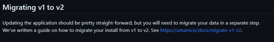

La version 2 de Umami sortie le 17 Avril 2023, apporte de nombreuses modifications / changements / fonctionnalitées ! Mais aussi, de profonds changements dans la base de données !
Le développeur nous demande donc de consulter https://umami.is/docs/migrate-v1-v2 pour en savoir plus sur la méthode pour migrer de v1 a v2.
