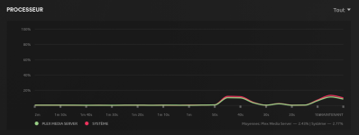

En effet, EVOTk, il me semblait avoir vu ça, mais actuellement dans le tableau de bord, je n'ai que ça concernant le processeur : Système et Plex Media Server.

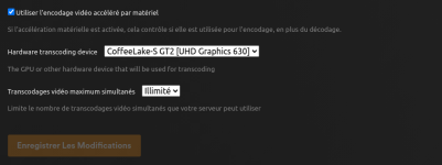

Par contre, dans la partie "Transcodeur" il reconnait bien l'iGPU, donc je suis plutôt rassuré.
    64.4 KB · Affichages: 2
    71.9 KB · Affichages: 2
