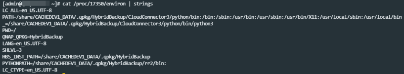

Je vais donc maintenant exécuter cette commande pour en savoir plus sur le processus en question :
cat /proc/17350/environ | strings
( On remplace donc 17350 par le PID du processus trouvé avec la commande précédente )
Ici le résultat est sans appel, c'est HybridBackup le coupable ! Et effectivement, 8899 c'est le port du service RTRR :)
