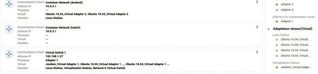

je ne parvient pas a installer Ubuntu sur linux station
l’installation s’arrête a 60% aucune info en 18.04 L'installation a échoué.
en 16.04 [Linux Station] Failed to install Linux system "Ubuntu 16.04". Unable to connect to DNS server "10.0.5.1".

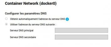

j'ai changer les dns dans container station, cela ne change rien ,
j’ai désinstaller linux station et container station plusieurs fois cela ne change rien

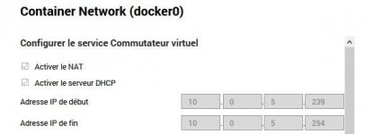

oui le nat est bien activé, il est même impossible de de désactivé
peut etre la mais je ne peux rien changer sur ses connexion virtuel
le problème c'est que l'interface docker0 est grisé on ne peux rien modifier , j'ai rajouter les dns dans container station mais cela modifie seulement la config dhcp du docker0.
il y a un moyen de reset "reseau et communication"?
je suis en train d'essayer de modifier les dns de docker0 en ssh

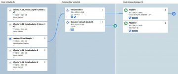

Effectivement c est dans cs... Que cela se régle... Ceux du nas sont bons ? Si tu veux je te donne les commandes pour faire un reset complet du virtual switch
Envoyé de mon MI 9 en utilisant Tapatalk
kill $(< /var/run/network/nmd.pid)
/sbin/daemon_mgr nmd stop /usr/sbin/nmd.sh
rm /etc/config/nm*
rm /etc/config/staticroute*
et reboot
cela resetera le virtual switch en usine... donc tu perdras toute ta configuration actuelle et tout reviendra en DHCP
j'ai tout désinstallé container station, Linux stationpour le 10eme fois, et en plus virtualization station.
réinitialisé virtual switch,
réinstaller container station et Linux station
j'ai toujours le même problème probleme de DNS.
