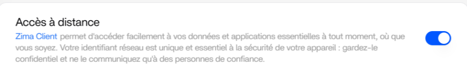

Il faut activer sur Zima Paramètre ⇾ Réseau
Et télécharger sur Android le client
