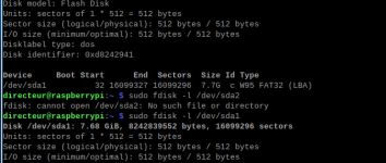

Bonjour !
Désolé du temps de réponse tardive.
La première commande ne fonctionne pas donc j'ai utilisé la deuxième commande.
Mais elle affiche mon autre clef usb de 8Go. Je pense que elle aussi doit avoir le même problème.
Je ne sais pas si ca peut t'aider à comprendre mon problème.
Merci de prendre de ton temps et je te souhaite une bonne journée.
Étonnant que la première commande ne passe pas !
Peux-tu tenter de mettre un sudo devant et retourner (en texte entre balises [code] et [/code] ici sur le forum, ne t'embête pas avec les images) la commande et sa réponse, même si erreur ?
Pour ce qui est de ta clé correspondant au résultat ci-dessus, on voit un type de partition en W95 FAT32, format qu'un linux ne sait pas lire il me semble.
Le système de fichiers exFAT est compatible avec Windows et Linux et macOS. Le mieux est donc de brancher tes clés sur un PC sous Windows, de sauver tes données quelque part, de reformater tes clés en exFAT et remettre tes données dessus.
Tes clés et leur contenu devraient alors être lisibles par le RPi, et du coup partageable sur le réseau en protocole SMB (samba).
Dans l'IHM graphique de Raspbian sur le RPi, tes clés sont lisibles ou pas (avant/après reformatage) ?
