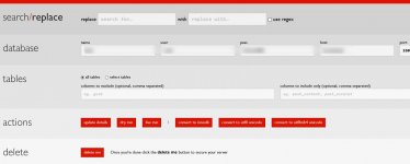

4)Renomme le pour un accès plus facile (Voir image)
5)Rends toi sur ton site en ajoutant le nom du dossier ou se trouve Replace http://tonsite.com/replace
Si tu as tout bien fait tu devrais arriver sur cette page et avoir déjà tous les champs renseigné de connexion de ta base SQL.
6) On va remplir les champs à remplacer. Il faut que tu sois sur de ton lien, tu indique une IP donc http://192.168.X.X ton site était à la racine du dossier web ? Ou tu indiquer un dossier ? (Exemple: http://192.168.X.X/test) soit sur du lien.
Dans le champs replace indique l'ancien lien et dans With le nouveau (Exemple: http://tondomaine.fr )
7)On test, clic sur Dry run, cela ne va rien modifier mais il va analysé ta base SQL et te dire le nombre de lien qu'il à trouvé, une fois terminé tu aura à nouveau la main sur les boutons.
8)Une fois que tu vois que c'est bon pour toi clic sur live run et il va appliquer les changements.
9)Test ton site et si tout est OK supprime le dossier replace.

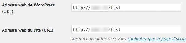

pour suivre la "procédure" proposée par TITIS je dois d'abord configurer mon site avec mon domaine
Réglages puis Générale et modifier domaine dans les 2 champs
Le problème à ce stade c'est que WP ne m'en donne pas la possibilité le premier champ est grisé et nom modifiable. donc je suis bloqué à ce stade ...
