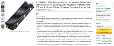

j'ai repensé a un truc : j'ai monté une station de travail l'année dernière (i5-14500 etc) donc beaucoup plus puissante qu'un NAS, et j'avais un peu galéré pour trouver un dissipateur pour le Samsung 980 Pro réputé "bon chauffage" !
la CM (MSI B760) n'a pas une place énorme pour en monter un surtout avec un ventirad Thermalright presque au-dessus ...
j'avais trouvé le "Eluteng SSD cooler 2280" pas mal : pas trop haut ni trop large, montage en sandwich avec des vis car hors de question que tout tienne avec des élastiques o_O
