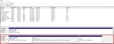

J'ai remplacé mes WD red de 3To par des 8To.
L'opération s'est bien passée, je voudrais maintenant revendre les 3To.
Seulement quand je les branche sous windows ou sur le nas via un boitier usb, ils ne font plus que 746.51 Go !
Quelqu'un à une idée de ce qui peut expliquer ce changement de taille et comment récupérer les 3 To ?
J'ai déjà fait un clean avec diskpart mais ça n'a rien changé...
Merci à ceux qui prendront le temps de se penché sur mon problème.
